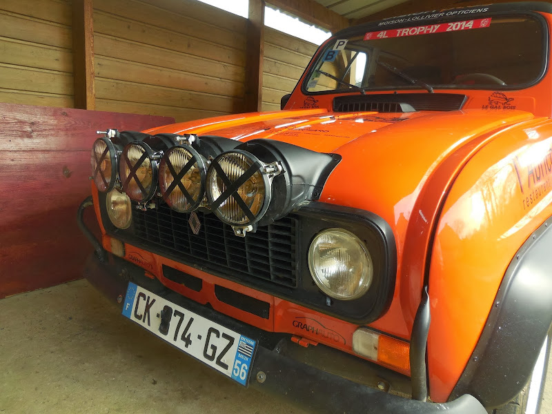

Nous avons récupéré la boite à air de la r5 et modifiée pour ajouter un cornet JR Air Filter qui nous permet d'avoir un système de double filtres sans freiner l'air. Un radiateur en cuivre d'alpine turbo à remplacé le radiateur d'origine. Nous avons rajouté un ventilateur de R5 en marche forcé.

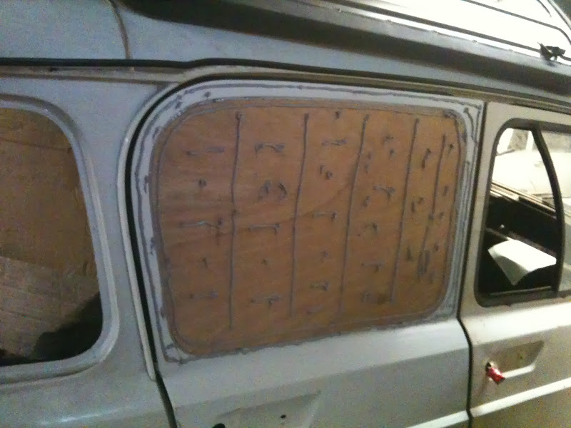

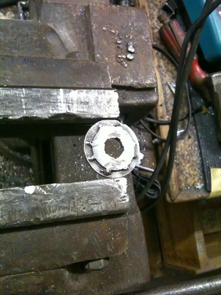

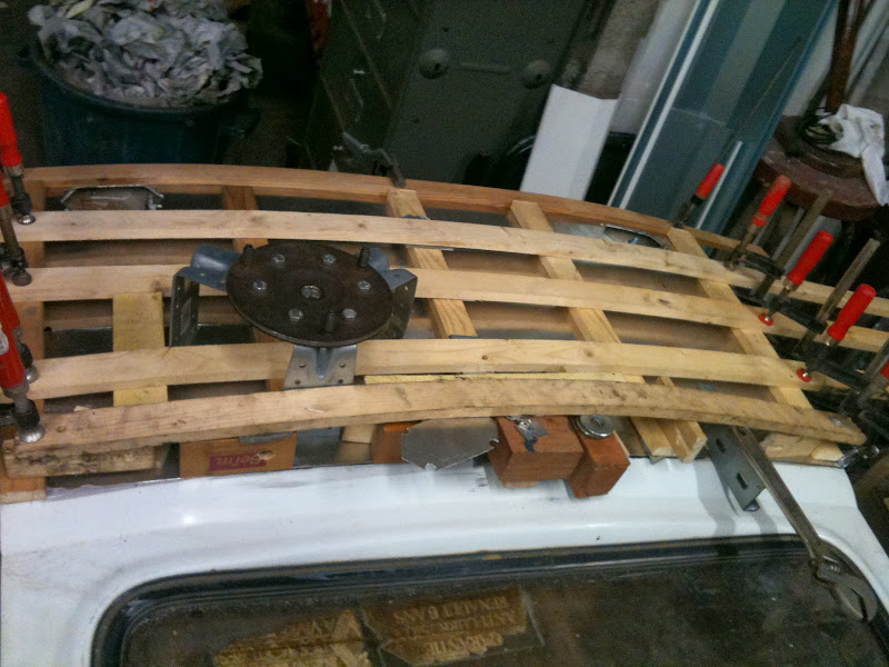

Nous avons fait le choix de condamner les vitres arrière et poignées, je vous laisse voir le montage sur les photos, de plus le coffre arrière à lui été modifié pour lui donner un aspect JP4. Nous avons récupéré le support de plaque arrière, il est retourné puis collé avec un support d'éclairage maison

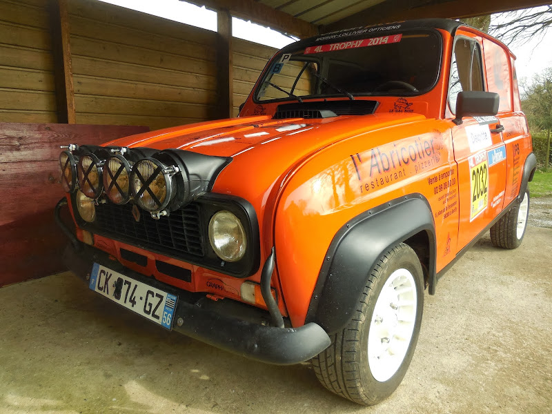

Direction peinture (code référence des anciens 4x4 Range Rover)
Pour faciliter le rangement un petit caisson a été ajouté et 4 LP sont montés avec un alternateur tout neuf pour alimenter le tout
Montage final après pause des autocollants
