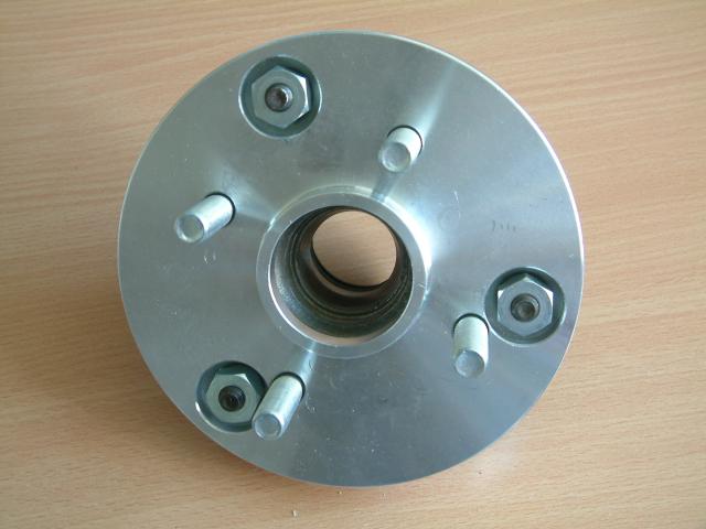

Je suis en train de voir pour faire fabriquer, des cales pour passer nos 4L en 4x100, afin de pouvoir monter plein de jantes différentes, et donc aussi du 14 ou 15
Les cales seront en aluminium AU4G, un alu assez résistant
Elles seront en 30mm d'épaisseur et avec le centreur de jante
De plus elles ont un usinage spécifique pour pouvoir se monter autant à l'avant qu'à l'arrière, et aussi sur des moyeux avant comme arrière de r5 AT car il sont légèrement différents au niveau du centrage
Pour la conception je me suis inspiré de celles de la r5 de scooby, de celles de djon4L, et de celles montées sur les porsches
Pour ce qui est des fixations des jantes, il y'a 2 possibilités (libre à vous, ce n'est pas compris dans les cales)
-soit vous mettez des écrous de roues classique comme sur les clio, super 5 etc... Mais je pense que le filetage dans les cales va mal vieillir (plus pour un usage route)
-soit vous vissez des gougeons en M12x150 coller à la Loctite pour pas qu'il se desserre des cales et vous prenez des écrous du même style que les 4L mais en M12x150 comme sur les quads (ce système est celui utilisé sur les cales de Porsche pour un usage circuit, donc mieux pour le TT)
Pour ce qui est du prix, ce serait 280€ pour 4 cales
Donc qui serai "vraiment" intéressé
Faite une liste
Merci. A+

Bravo pour cette initiative!! Juste concernant le montage des fixations, n'est-il pas possible de voir avec le fournisseur si il peut fixer les tiges pour ceux qui souhaiterait un montage avec écrou style 4L?
A++

pour les axes façon 4l, a vous de les mettre et les coller au loctite, ce que je vais faire

pour les écrous 4l c'est du m10 1,25makaloway a écrit :Salut Bendix!
A++
sur les jantes 4 trous la majorité voir toutes son montees avec des vis en m12

Les cales ne seront que d'une version
C'est a dire avec fixation avec écrou de 4L sur le moyeux, et un M12 pour les 4 trous
Donc dite si il y a des intéressés
