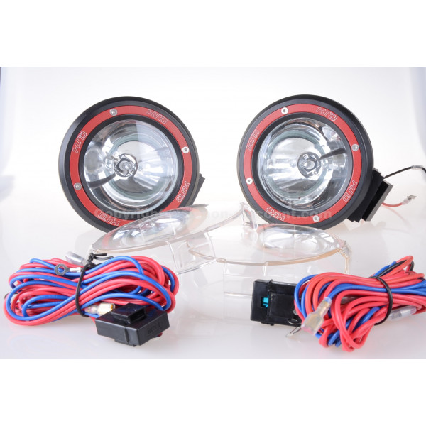

Note : quelqu'un a déjà essayé ça ? http://www.xenon-discount.com/kit-oscar ... 14450.html
