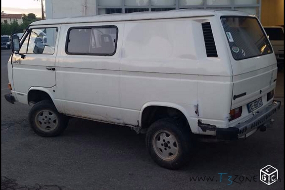

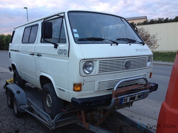

Voici mon projet, comme je le disais dans ma présentation je voulais un t3 syncro (4x4) avec toit relevable et interieur camping car Westaflia, mais complet en état: hors de prix.
Du coup je viens enfin de trouver ma base, un tôlé syncro, 2.1 DJ 112cv avec blocage de differentiel avant et arrière.
Le but est de lui gréffer un toit et interieur westfalia pour barrouder partout en autonomie avec femme et enfant ainsi que transporter le matos "d'assitance" pour les buggy raid des 2 frangins.
Un croissement entre mes 2 autres véhicules:
Lors de l'achat:

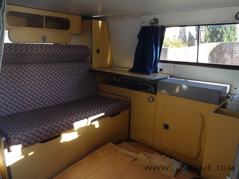

Interieur simple mais habitable

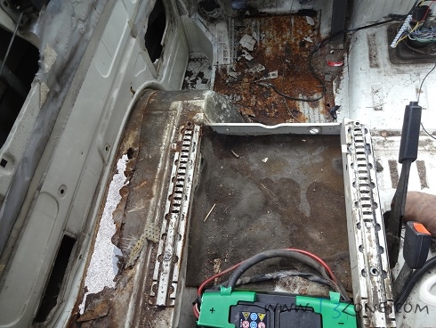

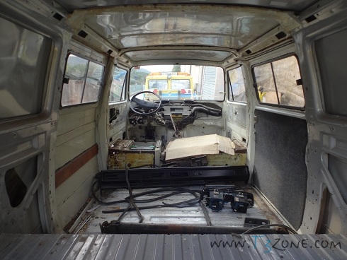

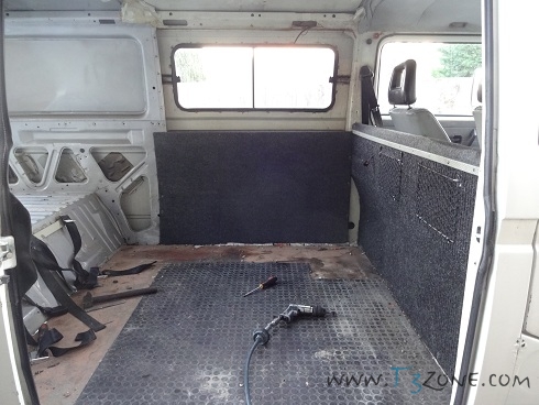

On commence le démontage
On continue

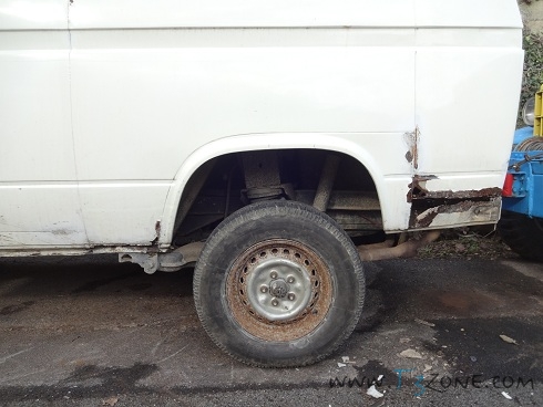

Passage de roue côté gauche, le droit n'est pas mieux

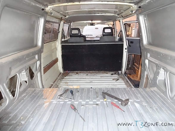

Suppression de la séparation cabine
Là aussi du taf

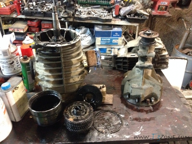

Aujourd'hui démontage du pont...
