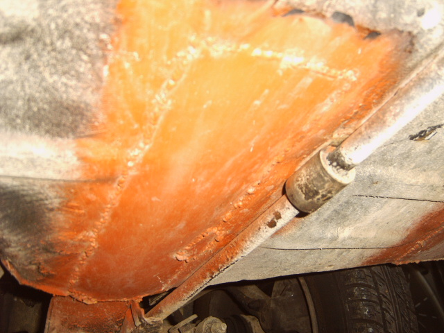

Bon je vais commencer a restaurer mon chassis seulement voilà ce que j'ai!
http://www.servimg.com/image_preview.ph ... u=11539559 Image
Une espece de croutte en goudron au dessus de la tole qui se craque par endroit, c'est quoi cette choise? :blink:
Je dois laisser selon vous ou je gratte?

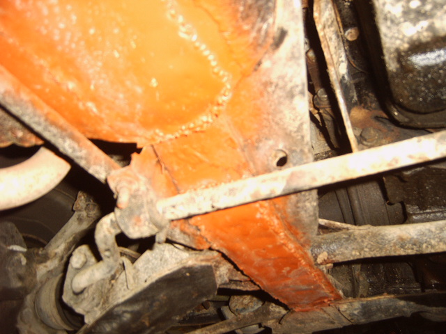

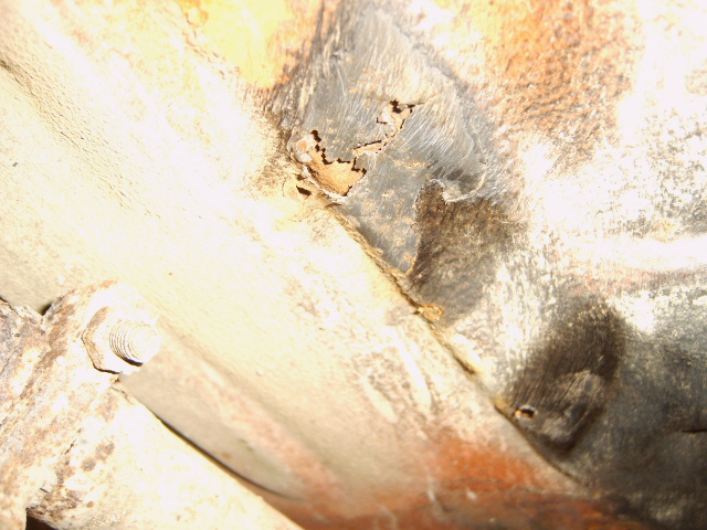

Voilà les soudures que j'ai effectuées pour le controle technique
)= merci a tous

Salut, le "goudron" ne serait-il pas du blaxon ? En tous cas tu peux le retirer, traquer la rouille et réparer si nécessaire. Attention à la rouille perforante à proximité des fixation des bras de suspension, sur les brancards arrières. Il ne faut pas hésiter à donner des coups de tournevis afin d'évaluer, puis découper toutes les parties attaquées par la rouille perforante et ressouder proprement de la tôle acier.
Voilà ce que j'en dis !
