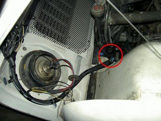

Je voulais juste vous monter comment j'ai fait pour démonter le capot sans arracher tout les fils (c'est dans le rond rouge sur la tof)
Vous avez trouvé? et oui c'est une prise avec tout les fils du capot, y'a plus qu'a clipser ou déclipser.
Maintenant le capot est démontable et remontable en moins de 5min sans se prendre la tete avec le fil bleu qui va sur le rouge ou le rouge qui va sur le noir.

Yep, en plus de ça tu mets des goupilles à la place de tes goujons de charnières et là tu démontes ton capot en 5 secondes ;)
)= Malus
a bientot dans la section super, y'a un dossier réalisé sur ce sujet avec la connectique et les goupilles ;)
