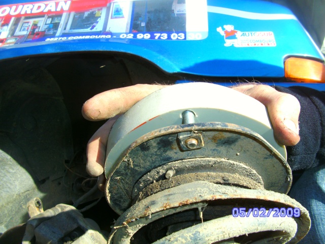

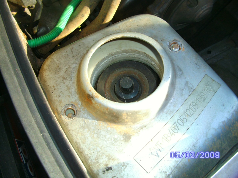

la super 5 a ete monté avec des amortisseur d express diesel soit 2.5 cm de gagné + une cale de 2.7 cm soit un gain de 5.2 cm ensuite des pneus en 80 pour gagné encore de la hauteur ...
voila a mon sens le max que l on peu faire sinon le cardan va touché le berceau
ceci dis c est moin spetaculaire que sur les 4 l certe mais c est largement suffisant
http://www.servimg.com/image_preview.ph ... u=13540517
et effectivement la super5 et quand meme moin cher donc plus accesible a certainne personne
mais je vous le promet on s amuse tres bien meme avec une super pour demaré ds cet passion c est un bon debut comme voiture...

Lors de vos réhaussages, vous n'avez pas trop de carrossage positif ?
J'ai voulu faire ça avec ma Samba, Amortisseur Koni, Ressort Long et Cale de 15mm... bin résultat le cardan touche le bras de suspension et je ne peux pas rentrer la 2nd vis de fixation de la fusée dans l'amortisseur... Du coup exit la cale de 15mm
J'ai aussi (enfin j'aurais) des pneus en 80
