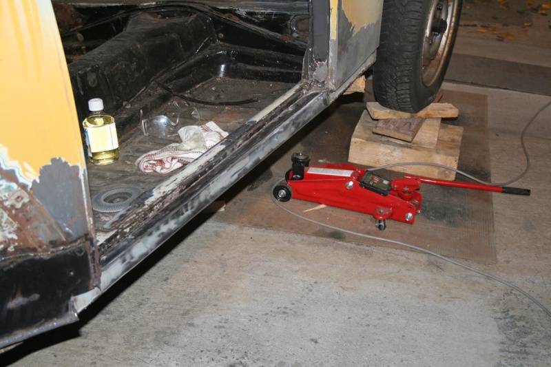

Ça n'avance pas trop mal, les longerons sont quasiment fini, encore deux-trois soudures et beaucoup de meulage.
Longeron Coté Passager:
C'est le premier côté que nous avons fait, on s'est plutôt bien débrouiller mais la tôle a quand même gondolé un peu et les soudures était bof:
En détail:
L'intérieur où on peut voir que le conduit de chauffage à été fermé:
et le voilà presque fini:

Pour vérifier que la Coque était pas vrillé, on la remise sur le châssis, résultat positif, on a réussi à la remettre!!! Ouffffff!!
Elle a tout de même bougé un peu, voilé d'environ un cm et le longeron qui ce sont légèrement rapproché. Mais une fois sur le châssis pas de souci. On a également remis les portes et elle ferment encore.

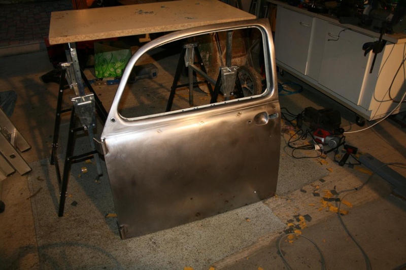

Sinon on s'est attaqué au démontage complet des portes et début de décapage:
On dirai presque une porte tout neuve.

beau boulot :)
décapée comment la portière?
Luc
α
Matthx54
Messages : 228
Message par Matthx54 »
lukebr a écrit : beau boulot :)
Décaper avec un décapeur thermique+spatule et décapant pour les endroits difficiles
Ensuite ponçage (machine et à la main)
et enfin un primaire phosphatant pour ne pas que la rouille revienne.
Un après midi de boulot...
