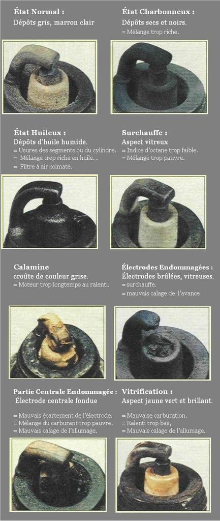

pour tes bougies j'ai trouvé ça sur le net
http://a134.idata.over-blog.com/500x118 ... e-etat.jpg
et
http://brunocelerier.perso.sfr.fr/Manue ... bougie.jpg
