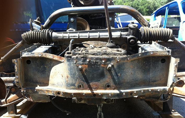

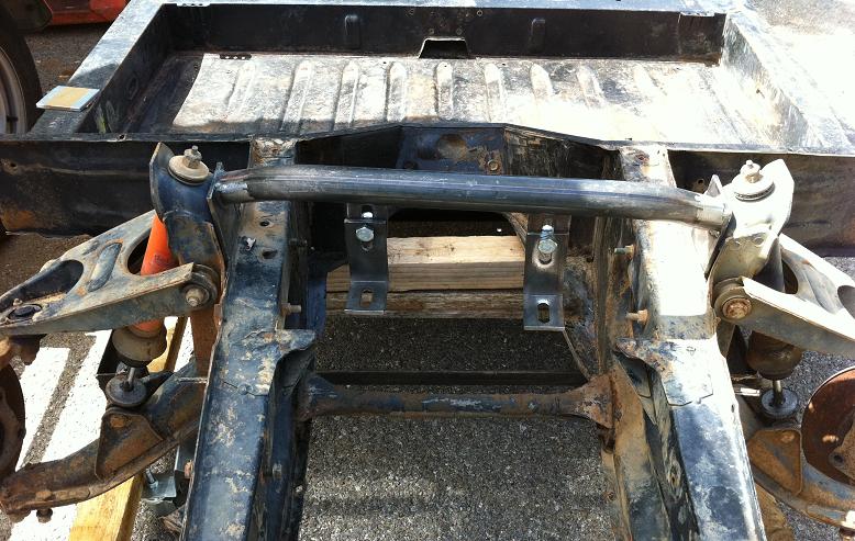

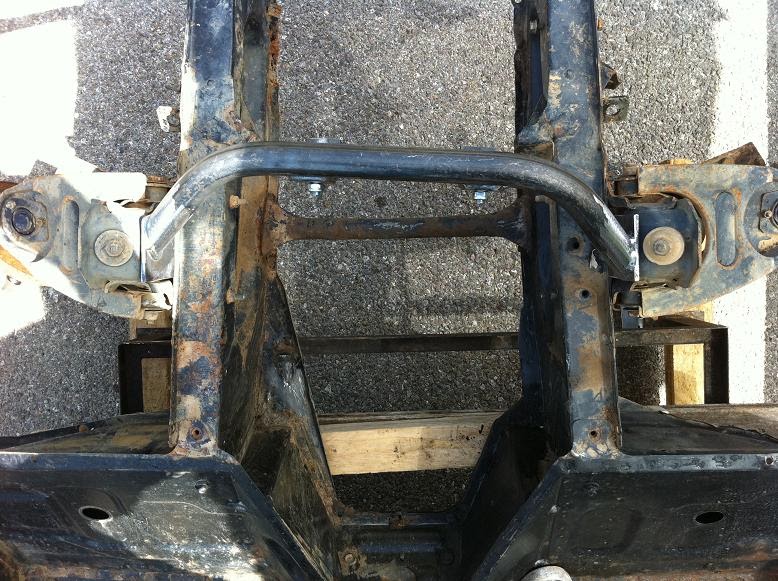

Re-bonsoir à vous tous, merci pour vos messages d'explication, je m'en suis servi pour installé la barre.
sinon j'ai installé le nouveau radiateur et tout le bazar, ça en jète
on met la voiture sur chandelle et on demonte les amortos:
peinture de la barre
percage et installation:
(vis un peu longs)
remontage:
le montage du radia maintenant:
les durites:
place au radia
apres la purge on fait tourner le moteur:
puis rigidification avec des barre alu:
et voila c'est tout pour aujourd'hui (et cest deja pas mal
allé bonne soirée à tous.
