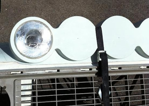

- Il vous faut donc y installer 4 optiques (dans lesquels vous implanterez 4 ampoules).
- Une fois décidé à quelle hauteur vous allez devoir la positionner sur votre capot (hauteur qui dépend de votre rehausse AV & ARR !!!)
Image ... vous la présentez et vous voyez si vos optiques seront (ou pas) perpendiculaires à la route à éclairer.

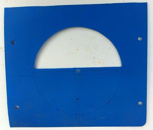

1- Repérez les 4 centres de vos 4 futures découpes.
Image ... et percez un "petit" trou à chaque centre.
2- Tracez vos 4 cercles nécessaires au passage de vos 4 optiques.
Le diamètre sera celui des parties en verre des optiques, différent selon les phares choisis. Tracez les cercles avec un compas.
N'ayant pas de compas sous la main, j'ai obtenu un cercle de référence à partir d'un cerclage de phare (dans lequel se loge l'optique).... fabriqué un gabarit et tracé mes 4 cercles à découper Image ... gabarit (centrage avec un clou puis rotation pour marquage).

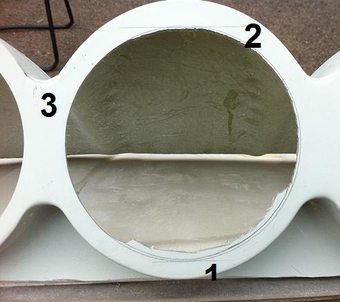

3- Avec le disque Dremel, découpez le 1er cercle avec une marge de 1mm en moins.
Image ... il vaut mieux couper moins et y revenir, qu'enlever trop de matière !
ATTENTION : La Dremel sera votre meilleure amie dans cette opération ..... mais peu aussi devenir votre pire ennemie si vous ne la maîtrisez pas.
Image ... Personnellement, j'utilise la technique de la chenille : je "rogne" petit à petit le bord du trou
4- Voici les 3 étapes de la découpe.
*1 / Découpe grossière au disque
*2 / Grignotage au cylindre
*3 / Finition au papier abrasif qui permet d'avoir un bord net et ajusté à la parabole en verre
Image ... On obtient ça
5- Il ne vous reste plus désormais qu'à répéter chaque étape pour chaque optique
La partie ajustage au papier de verre se fait avec une feuille à gros grain (80)
Image ... sans trop insister et petit à petit !

par contre pour la partie mise en position il vaut mieu enlever la calandre, car il faudra peut etre la decouper :)
on peu voir sur ta troisième photo que la rampe repose sur al calandre, sans forcement coller le capot a cet endroit.
Bearny découpe tout sur son passage... ;)
xscal a écrit :par contre pour la partie mise en position, il vaut mieux enlever la calandre, car il faudra peut etre la decouper
Image... "Certains" découpent plutôt la rampe..... ;)
xscal a écrit : On peut voir sur ta troisième photo que la rampe repose sur la calandre, sans forcement coller le capot a cet endroit.
Il est rare que les calandres épousent parfaitement les capots AVANT serrage ou rivetage
Image ... mais ça peut arriver
